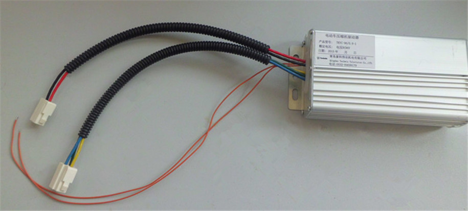

规格:
电压:DC48/60/72V/96V 功率:500~1000W
用途:
用于驱动直流变频压缩机
尺寸:
180*85*45mm
端子说明:
(1)a 是驱动器电源线,红为正,黑为负
(2)b 是驱动器控制线,短接运行,断开停止
(3)c 是驱动器输出线,黄/绿/蓝分别接压缩机U/V/W 三相.
专业开发、设计、生产各种直流变频压缩机驱动器,具有过压保护、过流保护、欠压保护、短路保护等各种保护功能,批量给电动汽车厂、空调厂及压缩机厂家配套,性能稳定,质量可靠,目前有48V/60V/72V/96V/320V/380V等各种规格,并且可以根据客户需要进行定制开发。
根据电动汽车空调系统需要还开发了带高低温保护控制器,可以可靠的保护压缩机和制冷系统,提高了系统效率,保障了系统可靠性。
