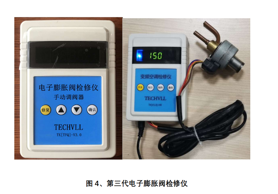

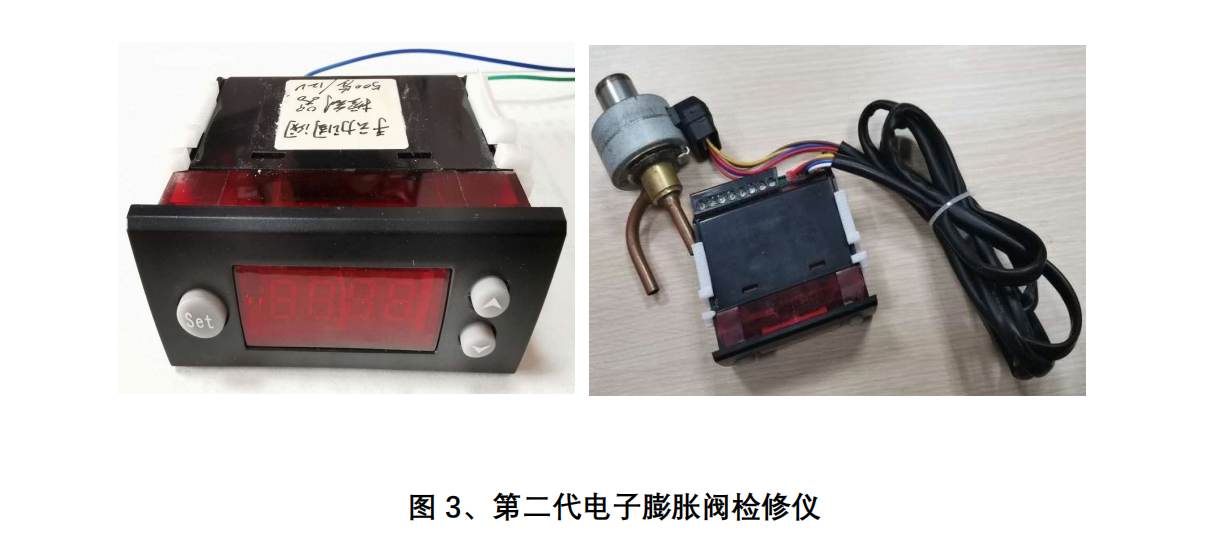

青岛泰科伟业根据多年的空调控制器开发经验,和长期的空调测试经验,先后开发出 3 代电子膨胀阀检修仪,其中第一代有膨胀阀修复功能,不过没有外壳,第二代产品在第一代产品的基础上进行了小型化设计同时增加了外壳,提高了产品的防护性和可靠性,第三代产品在前两代基础上进行了全面的升级,集膨胀阀检测、手动调阀、自动修复于一体,不但外壳设计更加美观,而且增加了膨胀阀驱动信号检测功能,方便用户区分问题原因,电子膨胀阀的品种兼容性也进一步提高,实现了 5 线、6 线电子膨胀阀的全面兼容,同时提高了修复仪的驱动能力,进一步提高了对卡死膨胀阀的修复能力,经实际测试使用,修复效果良好,可以修复 90%以上单纯阀芯卡死的电子膨胀阀。修复时无需将电子膨胀阀从机组上拆下,完全机上修复。避免拆阀、换阀导致的材料及人工成本。缩短维修时间,让机组迅速投入正常运行!
第三代电子膨胀阀检修仪主要集成了 3 大功能:首先是电子膨胀阀驱动信号检测功能,用于检测驱动信号的完整性,区分问题点是驱动信号问题还是膨胀阀本身的问题,避免盲目维修;其次是电子膨胀阀卡阀修复更能,可以对脏堵卡阀的膨胀阀进行针对性的强力驱动,使得阀体摆脱卡阀重新实现灵活调节;第三个功能是手动调阀功能,可以实现手动调节膨胀阀开度,灵活方便。

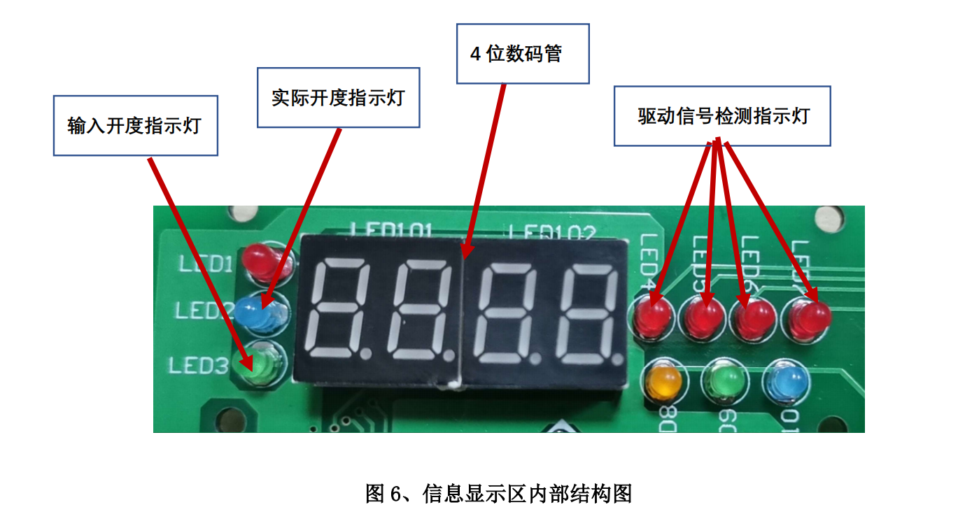

如上图 5 所示,本检修仪对外功能模块分为信息显示区、按键操作区和接口功能区,其中按键操作区有 4 个按键,分别是修复键、上升键、下降键和确认键。修复按键用于对膨胀阀的修复功能,只要按下该键检修仪就会启动一个电子膨胀阀的修复流程,先强制把膨胀阀开度开到最大,然后再强制关闭膨胀阀,最后再开到一个预设开度(150 步)作为一个修复流程,通过这个修复过程会强制推动膨胀阀运动,从而使阀体摆脱卡死位置完成修复目的。

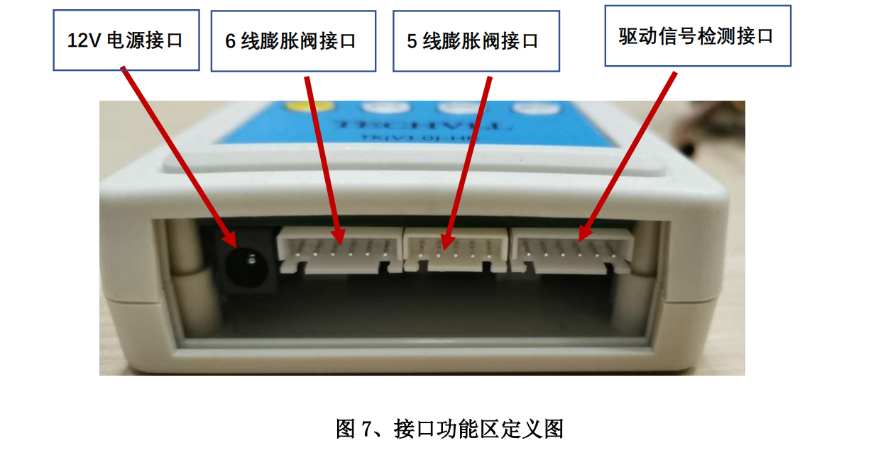

泰科伟业第三代电子膨胀阀检修仪的接口功能区如上图 7 所示,最左边是一个电源适配器供电接口,用于 12V 驱动电源供电,为检修仪提供电源;往右有 3 个接插件分别是 6 线膨胀阀接口、5 线膨胀阀接口和驱动信号检测接口。当控制或修复 6 线制电子膨胀阀时把膨胀阀接线端子插在 6 线膨胀阀接口处,当控制或修复 5 线制电子膨胀阀时把膨胀阀接线端子插在 5 线膨胀阀接口处。驱动信号检测接口用于检测空调机组控制电路的电子膨胀阀驱动信号是否正常,在进行检测时把空调机组控制电路电子膨胀阀驱动信号通过 5 芯排线接到这个接口上,然后按照后续操作说明进行检测。

不管是什么品牌,不管什么机型。只要是使用电子膨胀阀作为节流部件,机组的主控制在开机启动时,首先必须给电子膨胀阀上电自动复位过程,复位时会将电子膨胀阀开到最大,然后再回到一个预设初始开度。整个定位时间,大约 15 秒左右。检测器既是利用这一段定位时间,进行电子膨胀阀驱动信号正常与否的判断。首先将我们的检测器检测插头插入机组主控制的电子膨胀阀插座,按下机组主控制启动开机按钮,正常时检测器上 4 个 LED 指示灯,会全部闪亮,交替闪烁,如果发现某相 LED 指示灯不亮或常亮则说明改路驱动信号有问题。
