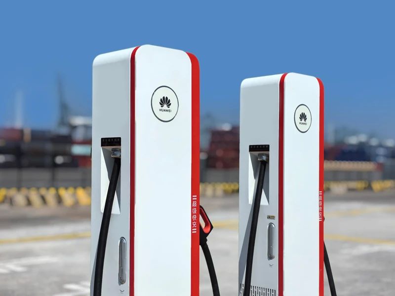

打破续航焦虑,“一秒一公里”已经实现,未来可能更快!液冷超充市场的春天即将到来,汽车充电用电缆行业又该迎来怎样的升级调整?继600kW后,华为全液冷超充框架又扩充,最大720kW!近日,“全球港口首座全液冷超充站”发布,华为720kW全液冷超充正式投入使用。华为720kW全液冷超充架构将充电时间缩短到了原来的一半以下。液冷
